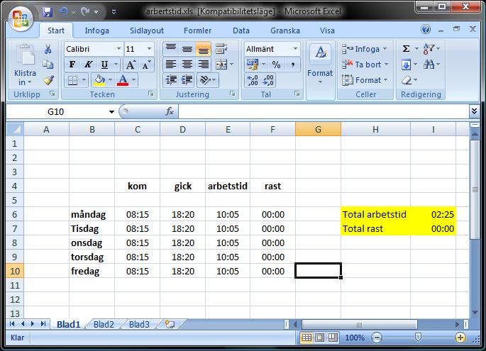

ja det vore ännu bättre, eller som vår gamla FUNGERANDE applikation som aktiverades av att musen rörde sig... och "stängde" när den slutat...
den räknar dock lite fel...

Cellen som räknar ut total arbetstid är felformatterad. Formattera om den till "[t]:mm".
