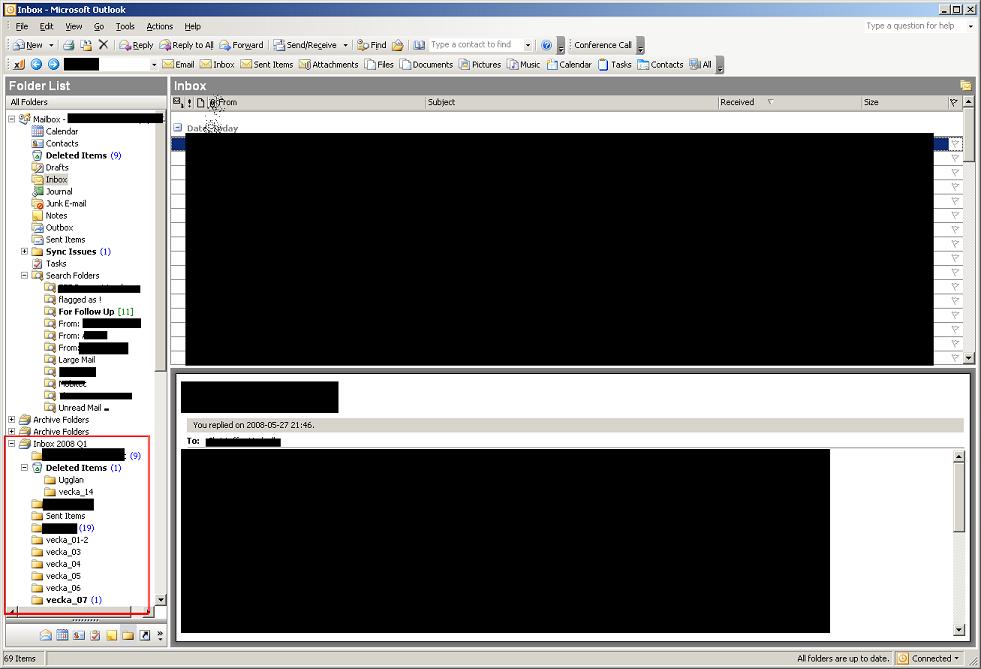

Varför importera PST filen, och inte bara ha den öppen parallellt med inkorgen?
se min bild och den röda rutan nere till vänster.... där har jag all e-post från Q1 -08 tex...
Hmm, om man har mailen i olika mappar, går det väl inte att söka efter mail på ett smidigt sätt?
