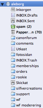

Jag har ett IMAP-konto hos Binero som jag använder dygnet runt i Thunderbird. Problemet är att Thunderbird skapade sina egna utkastmappar, skickatmappar osv. och använde inte de som redan "kom med kontot" eller vad man ska säga. Se bifogad fil så kanske ni förstår bättre.
Jag vill att Thunderbirds Utkast-mapp ska använda INBOX.Drafts så att mapparna synkas även mot Webbmailen som använder SquirellMail. För just nu så blir det så här:
Skickar jag mail i Thunderbird läggs mailen i Skickat-mappen. Skickar jag mail från SquirellMail så läggs mailen i INBOX.Sent. Helvridet.
Nån som har tips på hur man kan åtgärda det här? :bire

Då kommer jag ju fortfarande ha kvar mappen "Utkast" och Papperskorgen.
Jag vill ju att INBOX.Drafts ska ligga under Utkast i stället - och inte synas alls i Thunderbird. Det gick hos mitt förra webbhotell...

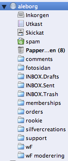

Glömde bifoga bilden, sorry. Här kommer den:

Öhh, nu har Skickat-mappen fått för sig att inte vara med och leka längre!? Varför har de trillat ner?
Seriöst, det här är sjukt irriterande:
