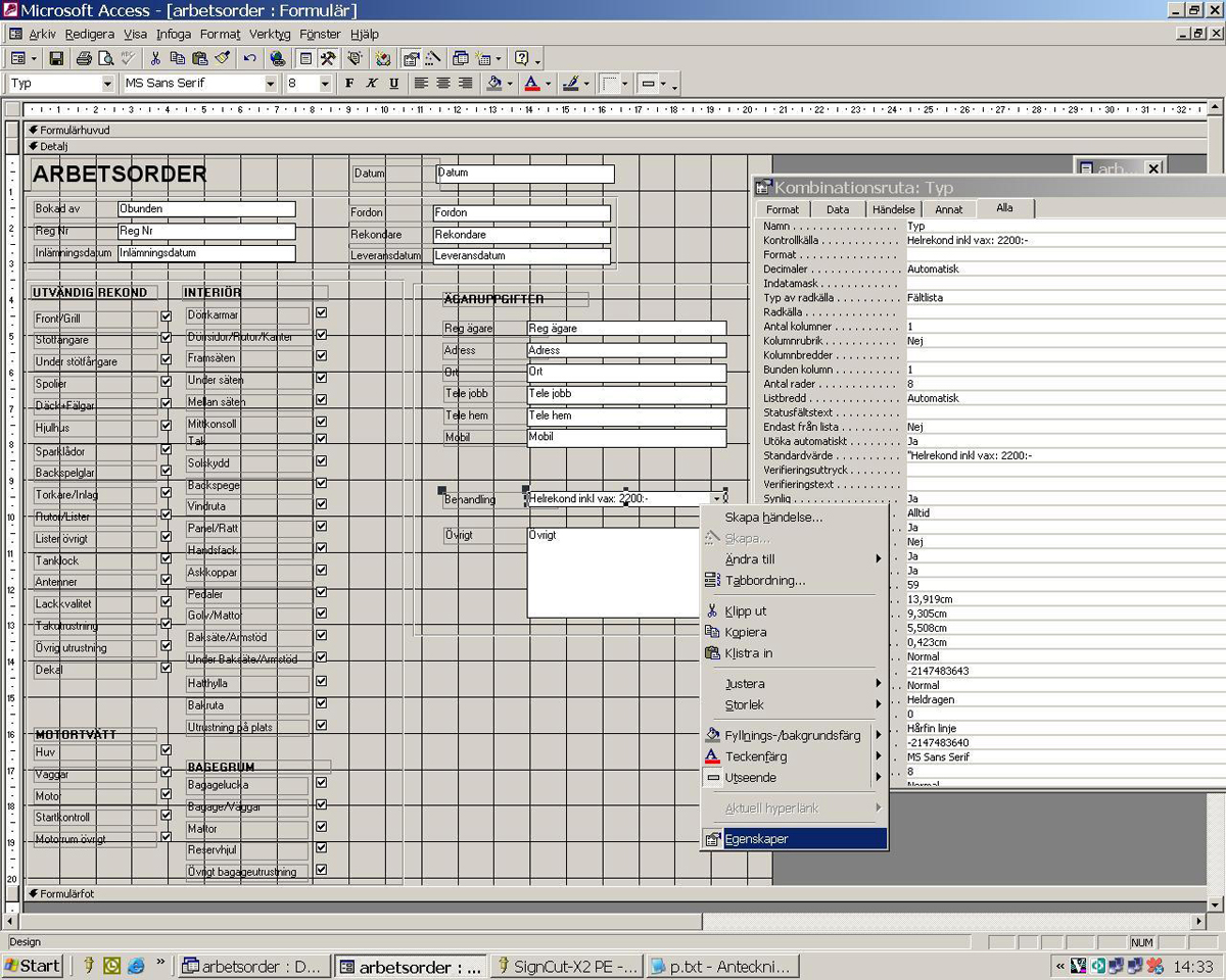

Nu har jag skapat databasen men vet inte hur man fyller info i en kombinationsruta eller dropdown list? Hur gör man? Jag har testat det mesta.
Bifogar en bild.
MindreVetandeMedlem sedan okt. 2005371 inlägg
Enklaste varianten.
Gå till fliken "alla" (längst till höger)
Gå ner till "typ av radkälla" och ange vilken sort du har (värdelista är det enklaste)
Gå ner till "radkälla" och skriv in dina värden, typ:
"Audi";"Benz";"Chrystler";"Daf" osv
Det här fungerar ju så länge du inte behöver utöka med nya värden.
Du kan naturlgitvis använda en tabell med värden istället (Fältlista är ointressant för dig).
en tredje variant är att skapa en fråga som hämtar värdena från den egna variabeln.
Exempel kombinationsruta: välj "Tabell/fråga". I radkälla bläddrar (...) du fram den "egna" variabeln (typ: Tabell1.Bilmärke), sorterat i stigande ordning. Stäng "frågefönstret" och spara. Nu skall du ha en SQL fråga i "radkällan"
Så fort du fyller i ett nytt värde så hamnar det i rullisten. Jag tror att frågan kommer att se ut någonting i stil med:
SELECT [Tabell1].[Bilmärke] FROM Tabell1 ORDER BY [Tabell1].[Bilmärke];
Hmmm, vad tusan. Den sorterade ju fram unika världen nyss, nu blir det dubletter.
Ähh, är det någon som vet hur man filtrerar fram unika värden med SQL??
En variant är väl att använda GROUP BY istället för order:
SELECT [Tabell1].[Bilmärke] FROM Tabell1 GROUP BY [Tabell1].[Bilmärke];
Men frågan verkar inte uppdateras när du lägger till nya saker (jo, när du startar om). Skumt...
Du får väl lägga in någon händelsehanterig för "ej i lista". Men då försvinner ju lite av enkelheten. Nej, det här är överkurs för mig.
