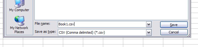

Har du inte ett val som heter CSV också, dvs det som inte är MS-DOS?
Nix.
Nu tror jag att jag löste det. Jag sparade filen som .skv istället, (då det enligt mina googlingar är samma sak). Importerade och åäö följde med. Nu fick jag dock andra problem men det får väl bli en ny tråd om dem. :e
Kolla igen, du borde ha ett alternativ enligt bifogad fil som fungerar med å ä ö
Skumt, men jag har inte det.
