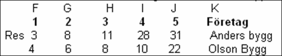

Har en lista / tabell A B C D kolumner
A= namn på företag ca 10 000 rader och företagen kan förekomma flera gånger ( upp till 100 gånger )
Rubriker för B - D = typ av företag B bygg C cleaning D övrigt
I kolumnerna B C D finns siffror 1 tom 5 som är betyg givna av kunder
i Kol F G H I J skall resultat av antal 1:or 2:or 3:or 4: och 5 :or komma upp för varje företag.
I kolumnen bredvid K skall företagets namn komma upp som på bild
(Se bifogad bild) osv till alla företag är inlästa
Har försökt med OM antal.Om Index Passa men lyckas inte kapsla rätt.
Resultatet i bifogad bild är att Anders bygg har i listan 3st 1:or 8 st 2:or 11 st 3:or osv
Alltså:
En formel i varje kolumn som skall identifiera betygen för varje företag
och ange antalet.
Tack på förhand om nån kan hjälpa
i2n2Medlem sedan jan. 2007175 inlägg
Citerar mig själv från svar i tidigare tråd i kontorsprogramforumet.
Titta på Pivottabeller, där finns en lösning på ditt problem. Pivottabeller upplevs ofta som lite "svåra" att förstå första gången man använder dem men de är ett kraftfullt verktyg som när man lärt sig använda dem lätt löser t.ex. det problem du beskriver.
