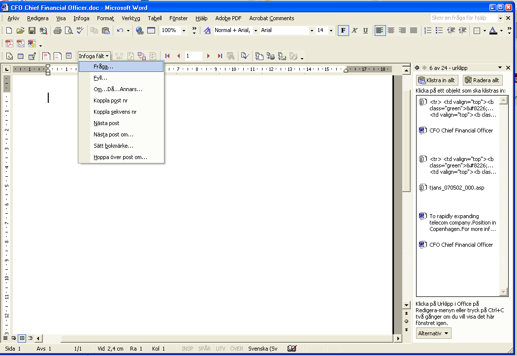

Jag har lyckats koppla en MySQL-databas till Word (se denna tråd). Nu vill jag på något bra sätt ställa vissa villkor på frågan. Gärna ändra lite i sql-queryn som utförs.
Någon som vet hur man kan göra?

Tack men det hjälpte tyvärr inte. Jag ska göra en koppling till MySQL.
Det som får mig att hålla hoppet uppe är att när jag öppnar mitt kopplade dokument på en annan dator så får jag bifogat meddelande.
Det är denna SQL-query jag vill kunna ändra (lägga till ngr villkor osv)...

Det finns ett verktygsfält osm heter koppla som du tydligen kan ställa lite mer avancerade frågor i...
Nån liten guideline kan du kke få från detta dokument:
http://support.microsoft.com/kb/214183
