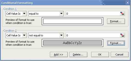

VirtualMedlem sedan sep. 2005156 inlägg
Se bifogat :)
wborgMedlem sedan dec. 2003209 inlägg
Tack Virtual!
En fundering...eller är det jag som fått hjärnsläpp. När man skriver "0" så blir det lite galet eller?
Går detta att lösa på med hjälp av kod istället?
Jag vill nämligen ha tre olika villkor i 72 olika fält. där villkoret hämtas från ytterligare vardera två olika fält, så totalt är det 216 olika fält som det beror på.
blir lite jobbigt om man måste fixa det med på ovanstående sätt.
