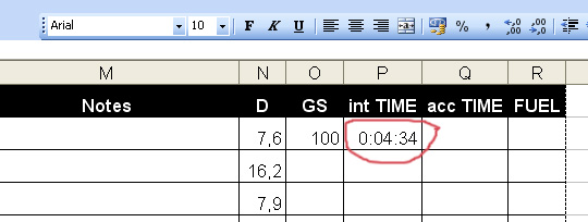

Jag håller på och beräknar tid för olika flygsträckor. Nu undrar jag om det är möjligt i Excel att omvanlda ett decimaltal till timmar, minuter och sekunder?
En utträkning kan se ut på följande sätt:
20 (distans) / 100 (fart) = 0,2 = 12 minuter

Jo det förstår jag med ;) Nu sökte jag efter en funktion eller dyligt som man kan formatera ett decimaltal med automatiskt så att man får timmar minutrar och sekundrar presenterat tillsammans i en och samma cell!

Det fungerar så jäkla bra! :birp :birp Precis så som jag ville ha det!

R: Det smartaste måste enligt min mening vara att göra om tiden i decimalform till sekunder och sedan dela det med 86400 + Excel-formateringen.

Det har du absolut gjort och ditt exempel i filen är rätt :) Dock ville jag ha en högre upplösning på tidspresentationen. Jag kanske var lite otydlig innan :)
Upplösningen är väl till sekunden bestämt i både min och din?

Talet du får i ditt Excel-blad är ju antal timmar i presenterat decimalform. För att få det till minuter tar du ju mycket riktigt det talet gånger 60. Nu har du det i minuter. För att få det till sekunder tar du det ytterligare gånger 60, dvs gånger 3600 (60x60). I och med att excel internt utgår från sekunder så var detta den smidigaste lösningen för mig för att kunna använda mig av de interna formaten för tid i Excel. Vet inte om vi menar olika saker?! :)

Du kan ju ta bort avrundningen i dom där cellerna, KLOCKSLAG-funktionen avrundar ju ändå när den skriver ut resultatet.
