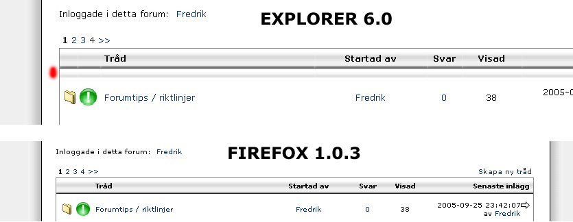

Jag har problem med grafiken i Explorer. Den blir kantig och konstig. Vet inte hur det kan komma sig. I Firefox ser det bra ut.
Bifogar en bild där man kan se denna "grynighet". Kolla speciellt på den gröna runda knappen med utropstecken på och jämför mellan webläsarna.
Det ser ut som att IE har skalat upp bilden. Varför gör IE det? Har du ställt in IE på något konstigt vis?

Just den finessen har som funktion att förminska bilder så att de får plats i webläsarens fönster, så att du slipper scrolla. Den finessen borde därför inte ha någon betydelse för så små bilder som vi talar om här. Vad vi dock kan konstatera, är att i dina skärmdumpar, ser bilderna större ut i IE-fönstret än i FF-fönstret. Det är därför de ser kantiga ut i IE-fönstret. Bilderna visas helt enkelt en aning större än vad de verkligen är. Frågan är varför IE gör på detta vis. Har du i din html-kod angett något särskilt för storleken på bilderna? Eller finns det någon inställning i IE som ingen av oss tycks känna till?

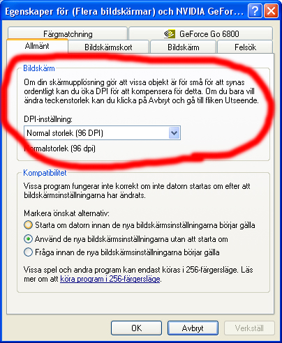

YEEEEEEEEEEES! Jag löste problemet! :D
Om man väljer avancerat-knappen i "Egenskaper för bildskärm" i Windows så kommer man till en ruta för DPI-inställning. Den stod på 120dpi. Jag valde 96dpi istället och startade om. Vips så var problemet ur världen!
Bifogar en liten bild så kan ni läsa förklaringen till varför man vill ha högre eller lägre dpi.
Jag har inte rört den inställningen så det känns väldigt konstigt att det kan ha blivit så här!
