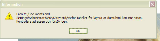

Varje gång jag försöker öppna ett dokument med åäö i sin sökväg så blir det error i Firefox. Varför - det fungerar att öppna genom arkiv -> öppna fil men inte när jag dubbelklickar på filen i fråga.
Se bifogat fil.
Det funkar fint för mig med Gecko/20050630.
Hrm. Jag har installerat om firefox ett antal gånger också (dels då varje ny version har kommit, dels som helt ny installation) men problemet kvarstår. Hjälp. :)
Hmm. Det kan ha blivit nåt vajsing med din profil. Testa stäng ner fx och sen flytta %appdata%\Mozilla\Firefox till skrivbordet och starta fx igen - då skapas en ny profil precis som första gången du installerade fx.
Hjälper inte det kan du ta bort den nya profilen och lägga tillbaka din gamla. :)
