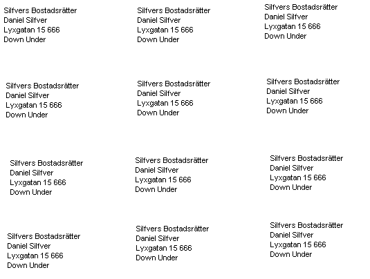

Jag måste skriva ut 1500 företagsnamn på etikettark, men hur fasen ska jag bära mig åt?
Jag har ett Excelblad med kolumner som ser ut så här:
Företagsnamn - Kontaktperson - Adress - Postnummer - Postort
Jag måste få det på etiketter och det ska se ut så här:
Företagsnamn
Kontaktperson
Adress Postnummer
Postort
Arken är 3x8 etiketter. Någon som har förslag på hur jag ska göra? Går det göra? Det börjar brinna i knutarna. :l
Hoppas någon förstår vad jag menar och kan hjälpa mig! :(
Använd Etikettguiden i Word och koppla det till Excel-bladet.
Jag hittar ingen Etikettguide. Men om du vet hur man gör får du gärna förklara lite mer utförligt hur jag kopplar excel-bladet till den här guiden.
Jo, jag hittade den nu - och jag lyckades! :)
Så här gör man, i Word XP:
Verktyg -> Brev och utskick -> Guiden Kopplad utskrift - därefter följer man anvisningarna.
Tack för hjälpen, SirPeter!
