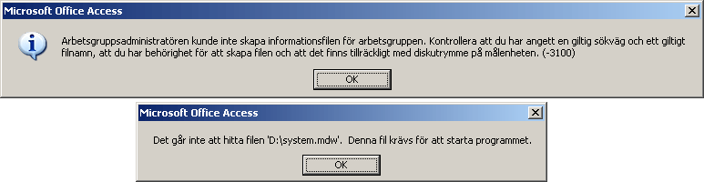

Det var länge sedan jag använde Access, men skulle nyligen öppna en gammal access-databas, men fick ett felmeddelande(se bifogade fil)
Felmeddelandet uppkommer på alla filer jag testar på, och jag kan inte ens skapa en ny databas utan får samma fel.
Efter lite efterforskning på google verkar det vara något problem med användare/rättigheter, som skall ligga i filen system.mdw. Men jag saknar denna fil helt. Och kanske därför som det inte fungerar. Jag testade att lägga in en kompis system.mdw i samma mapp, och det fungerade lite bättre, jag kan ni öppna databaserna och skapa nya. Men de är alla tomma och access hänger sig efter en liten stund.
Någon som vet vad som kan vara fel, och framförallt hur man rättar till det? Eventuellt skapar en ny system.mdw? Har försökt med en reparation och ominstallation av Access men inget verkar fungera.

Okej, har nu testat att avinstallera och installera access(bockade ur access under officeprogram och tog bort det, vet inte om man kan göra det på så många andra sätt?) Men fortfarande ingen skillnad, exakt samma fel som tidigare. Den verkar dock inte riktigt tömma registret, för den kommer fortfarande ihåg var jag valde att placera min temp-fil som jag döpte till system.mdw("D:\System.mdw" vilket inte är standard).
Jag tror själv problemet ligger i denna mystiska fil system.mdw, som jag saknar men som alla andra verkar ha. Och som sagt när jag "lånade" min kompis system.mdw så kunde jag öppna access-databaserna fast de var tomma, samt att access hängde sig efter någon minut(varje gång)
Kan man återskapa system.mdw, eller få access att hoppa över den filen? Eventuellt gå in och rensa manuellt i registret?
