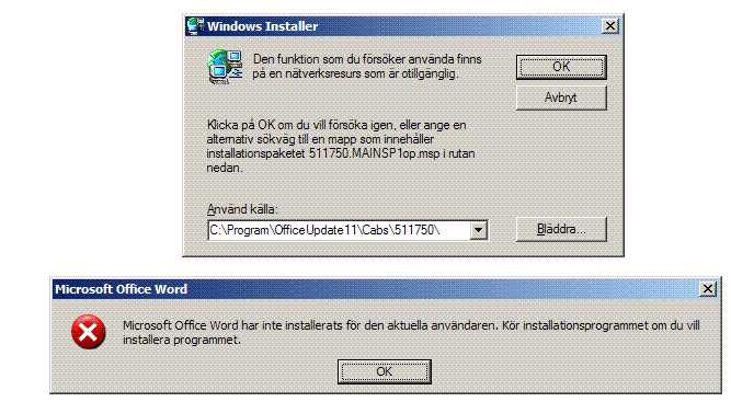

När jag kör igång godtyckligt program ur Office-paketet får jag fram ett antal dialogrutor (se bifogad fil).

Detta stämmer överrens med min situation dock är det ingen feature jag vill använda; jag kan inte ens köra igång programmet.
Jag är ute efter en alternativ lösning då jag inte kommer komma i kontakt med detta nätverk fram till tisdag (och jag tvivlar på att det hjälper då problemet även fanns under gårdagen när jag hade full kontakt med nätverket). Jag kan inte avinstallera, uppgradera eller reparera installationen då jag möts av samma meddelande.

Tvivelaktigt, då jag alltid använt samma konto. Jag har tidigare installerat språkpaket med kontot som används nu och inga problem har stötts på.

Gick tyvärr inte. Se bifogad fil.

Jag är inte mycket för felsökning så jag gick bärsärk på Office-katalogen samt alla registernycklar med ordet office för att kunna installera om kalaset. Den påstår fortfarande att programmet finns installerat. Finns det något mer jag kan göra för att ta bort samtliga spår för att sedan installera om eller är Open Office min enda utväg? Notera att detta endast är en tillfällig lösning; på tisdag skall den ghostas om med en fungerande spegling, dock har jag lite brått med diverse texter som skall skrivas.
