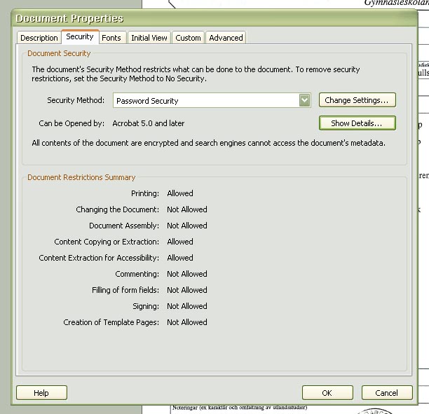

Du lägger ett lösenord på PDF'en och då får välja hur pass mkt du vill skydda den. Skydda för redigering m.m. se bild
Tänk bara på att det tar ungefär två sekunder att komma förbi en skyddad pdf-fil så att man kan göra vad man vill med den.

Tack. Precis vad jag behövde veta. Det blir inte problem med äldre klienter pga detta skydd? Kan man välja att inte ha lösenord för att vissa pdf:en, men för att redigera etc?
Nja, inte om du väljer kompatibilitetsnivå därefter.
Jodå vars, det går bra, på mitt exempel med bilden där t ex har jag ställt in så att i princip allt är tillåtet utom att ändra i dokumentet.
