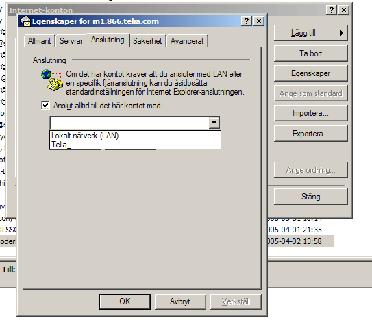

Jag har ordnat ett trådlöst nätverk hemma och allt fungerar förutom Outlook Express. För att kunna använda mig av den trådlösa internetanslutningen jag har måste jag gå in under Verktyg -> Konton -> egenskaper för mitt e-postkonto -> fliken anslutning och där välja anslutningen - men den finns inte där! (se bild)
Min trådlösa nätverksanslutning fungerar superbt till att surfa med etc. Men hur kan jag "hitta" den i Outlook Express?

Klart det ska fungera. Vad händer om du väljer Lokalt nätverk i bilden du bifogade i första inlägget?
Samma sak. Jag kan ta emot e-post men inte skicka. Men hur i h-vete kommer det sig att jag kan ta emot e-post via den lokala nätverksanslutningen som INTE är konfigurerad för Internetåtkomst??
