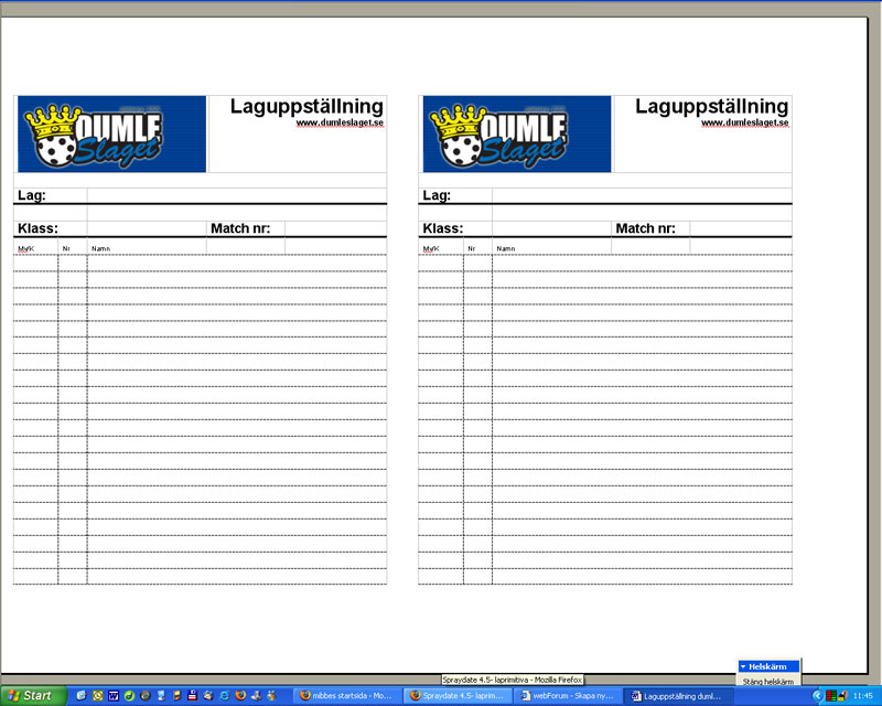

Försöker skapa en laguppställning för en turnering i innebandy. Alltså, en som deltagande lag kan spara ner, skriva i och skriva ut. Följande alternativ ser jag framför mig!
  1. Lägga ut det i wordformat. Men vill samtidigt skydda dokumentet från alltför stora förändringar. Får ingen ersättning för skapandet med av egoskäl vill man ändå att de ska förbli intakt i sin grundversion. Går det att skydda från ändringar vad gäller layouten?
  2. Vilket leder in tankarna på PDF. Men verkar vara ett hästjobb att "rita" alla formulärrutor som ska fyllas i. (Över 120 stycken blir det totalt). Finns det något enklare sätt om jag väljer pdf-alternativet? Hur ska jag då göra med pdf:en så att lagledarna kan spara dokumentet efter att de skrivit dit alla spelarnamnen?
Hoppas att jag varit någorlunda tydlig. :OO
Bifogar en printscreen på dokumentet ifråga.

Använd Word och lägg i en textruta, finns i verktygsfältet Formulär under knappen ab|. Sen kan du lösenordskydda formulärets grundversion men dina textfält är skrivbara, du kan även begränsa lite i dina textfält kolla i egenskaper för textfältet.
Skickar med ett exempel.

Tack för de snabba svaren. Båda två kanonbra. Men ska försöka använda mig av Jaktjannes :)
Jaktjanne: Ditt medskickade exempel var klockrent så som jag vill ha det.
Är lite blind (som vanligt). Exakt hur lösenordsskyddar jag formulärets grundversion?

Verktyg -> Skydda Dokument. Markera Formulär välj lösenord om du vill.
