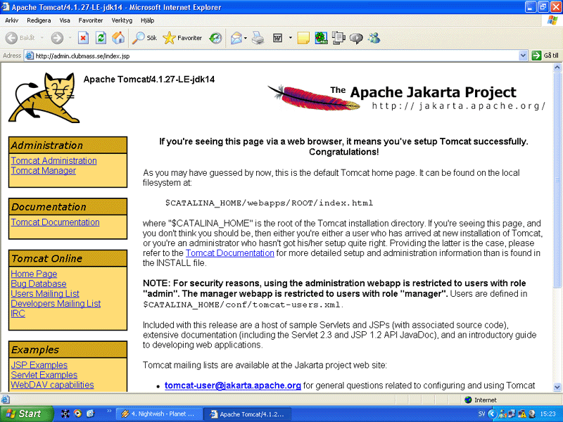

Nu bytte jag startsida till http://admin.clubmass.se och samma fel uppstod.
Nu tog jag en printscreen så ni kan se sidan:
Hmm..
