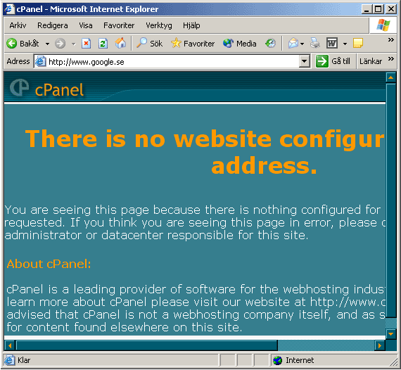

om jag skall söka på Google och skriver antingen https://www.google.com eller https://www.google.se i adressfönstret i explorer så kommer jag till en helt annan sida.
I mitt fall är det någon reklam för Cpanel. Hur som helst så finns det ingen information på den sidan eller liknande som jag kan använda för att klurar ut hur jag skall få bort problemet.
Någon som kan hjälpa mig att få google att fungera för mig igen?

Bör tilläggas att vi kör 4 datorer på vårt nätverk hemma och det är bara vid en av dem som inte google funkar. Men visst verkar det som om någon har snott adressen. Konstigt i så fall att de inte gör sida med mer reklam.

Hmm intressangt, jag provade med spysweeper vilket funkade rätt okej, förutom att det inte funkade alls med att ta bort kapningen av google.
Kollar jag i host så är det bara min ip som står framför adresserna, 127.0.0.1 så det verkar ju lite konstigt.
