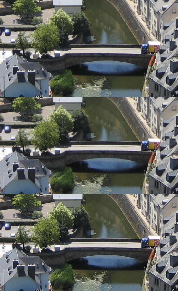

Det måste ju vara en 1080p-signal då givetvis, eftersom du tar med 1920x1080 i jämförelsen. Men ja, visst ser man skillnad. Notera att "TV-tittaravstånd" till en 42-tumstv med HD är 1,6 meter.
Låt oss räkna lite på det...
42 tum är 107 cm, och det måttet avser ju bilddiagonalen. I och med att man vet att förhållandet mellan bredd och höjd är 16/9 så kan man räkna ut att bredden är 93 cm. På denna bredd har vi nu alltså alternativen att klämma 1024, 1366 eller 1920 pixlar. Pixelbredden blir då:
1024x768: 0,9 mm
1366x768: 0,7 mm
1920x1080: 0,5 mm
Som jämförelse ligger en vanlig datorskärm mellan 0,2 och 0,3, och det enklaste är väl kanske att vi jämför med en datorskärm. Vi gör om datorskärmen till en full-HD-skärm i 42 tum. För att göra en relevant jämförelse kan ni själva få bestämma vilket avstånd från den riktiga tv:n ni vill simulera.
Mät er datorskärms bredd i centimeter och dividera först med 93 och därefter med 2. Slutligen multiplicerar med det tv-avstånd ni vill jämföra med. Svaret blir då det avstånd ni ska ha från datorskärmen när ni tittar på den bifogade bilden.

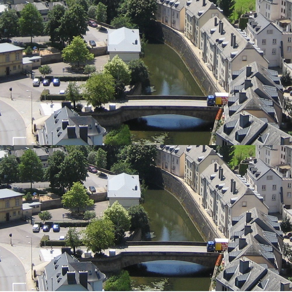

När de satt 2 meter ifrån 52" så jämförde de ju inte olika tv-apparater utan tittade bara på en med full-hd. Det avståndet är lagom för att se skillnad mellan standard-tv och hdtv. När de matade den med 720p-signal så skalar ju tv:n upp det (interpolerar) och därför ser det bättre ut än om tv:n hade haft lägre upplösning (större pixlar).
Mina första exempelbilder simulerar olika tv-apparater och bilderna i lägre upplösning har därför större pixlar. Men här har jag bifogat en med 1080p och en med 720p där 720p är uppskalad (interpolerad) till 1080. Man ser fortfarande skillnaden tydligt om man tittar nära.
