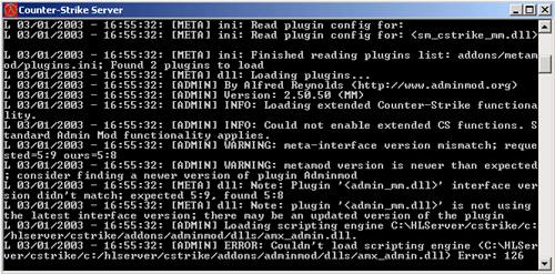

Jag laddade hem adminmod igår 2.50.50 och metamod för 4-5 dar sen...
Anledningen att den inte laddat adminmod korrekt var att den inte stod med i plugins.ini i addons\metamod\, nu gör den det, men då startar inte servern alls. Den kan inte ladda amx_admin.dll och sökvägen ser ju lite konstig ut i bifogad skärmdump.
Nå´n aning?
Ska jag behöva nergradera metamod.... :(
Är det korrekt att skriva in att den ska ladda adminmod i den plugin-filen? eller ska den läsas in från nå´t annat ställe?
Medlem sedan aug. 20022 087 inlägg
#80
win32 addons/adminmod/dlls/admin_MM.dll
linux addons/adminmod/dlls/admin_MM_i386.so
ska stå i addons/metamod/plugins.ini
om du skrivit så borde de fungera...
