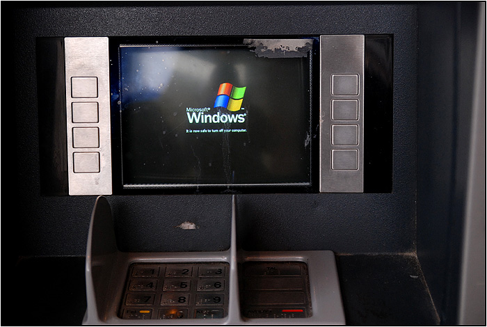

du kan nu stänga av datorn

för några år sedan lämnade vi våran dtor till en kille som skulle installera XP på den, innan det var det ME, oc han var så "duktig" att han installerade XP;n över ME;n så vi had 2 operativsystem..
tidigare har det liksom bara vart att klicka på stäng av när man ska stänga av datorn men efter att han hade installerat om så var man tvungen att sitta och vänta, precis som med 95/97, och sen var man tvungen att trycka in knappen för att datorn skulle stängas av. och man ska väl på något sätt kunna andra detta?
har installerat om XP;n nu så det är bara ett operativsystem och allt annat fungerar som det ska, men det stör mig att jag måste sitta och vänta på att datorn ska stänga av och senda behöva trycka på knappen
någon som vet hur man ändrar detta?
jag var inne på nån inställning för något år sedan, men då fungerade det inte, tänkte ifall man kanske skulle kunna lyckas nu då när jag har installerat om operativsystemet. kommer dock inte ihåg hur man kom dit.. ;(
