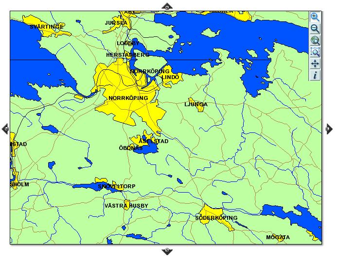

Tänkte ta tillfället i akt och tala om hur mitt lilla kartprojekt fortskrider. Jag har kommit över en del tekniska problem, som framför allt ligger i installations/konfigurationsskedet.
Nu har jag med demodata från Lantmäteriverket lyckats få fram en grundkarta som mer ska ses som ett test. Än återstår mycket arbete.
Jag ser ett rutnät i sjöarna. Det har säkert med ritordningen hos lagren att göra. Vill du ha ett rutnät, ser det snyggare ut om du fixar så det ritas över alla andra lager. Annars kan du lika gärna skippa rutnätet.
Har du några lager med ortsnamn? Sådan information vore trevlig att se.
Annars ser det bra ut. :)
Måste vara helt tillfredställande för dina ändamål.
Jag upptäckte det jag också. Tror dessa rutor ligger lagrade i huvud-SHP-filen. Ska se vad jag kan göra åt saken.

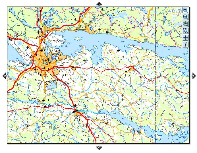

Jag funderar fortfarande på vilket kartunderlag som jag skall använda mig av. En GSD-karta 1:250 000 som Lantmäteriverket erbjuder kostar runt 20 000 kr och det känns onödigt att spendera de pengarna i det här skedet. Sedan så leverar Luftfartsverket sin information i WGS84 och Lantmäteriverket i RT90. Det måste till en konvertering av kartinformationen för att de ska matcha varandra.
För att hålla nere kostnaderna skulle jag vilja komma åt kartinformation över Sverige som är gratis att ladda ner. Dock behöver det givetvis inte vara lika detaljerad som en riktig GSD-karta.

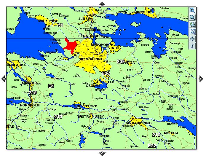

Detta måste vara det lager som placerar ut text för orter samhällen etc...
TX Text
Innehåller kartografiskt placerad text.
Text för utländskt område har kodning +100 till nedanstående kategorikoder med undantag för tätorter (4, 5, 7, 8 och 9) som har kodning +160 (d.v.s. 164, 165 o.s.v.) samt med undantag för tätortsdel, stor (14) som har kodning +110 (d.v.s. 124).
Ny fick jag till det så att namnen placeras ut rätt. :)
Dock har jag problem med att få ut symboler på kartan. Min uppfattning är att det i den här GSD-kartan skall finnas styling-information för vägar etc så att det går att skilja mellan en "vanlig väg" och en motorväg exempelvis. Denna information skall ju finnas i den uppsättning med filer som följer med.
Vad har du för filer? Shp, som du nämnde (brukar kallas shape), brukar åtföljas av dbf-filer, som innehåller attribut för objekten, samt idx-filer, som knyter ihop attributen med objekten i shp-filen. Ingen av dem innehåller någon visualiseringsinformation. Symboler kan ofta finnas lagrade i truetype-filer. Övrig visualiseringsinformation, är ofta i form av axl-filer (en slags xml-filer som används av Esri). Jag vet inte om andra system än Esris egna, kan använda axl-filer.

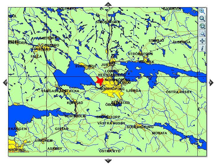

Fick ordning på linjerna som spökade i vattnet förut...

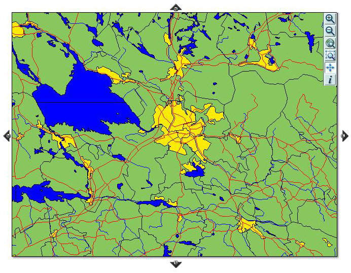

Har bearbetat kartan ytterligare...
