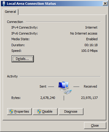

          Prova att kolla vilken länkhastighet du har över ethernet. I Windows 7 går du till kontrollpanelen, nätverk- och delningscenter och klicka på anslutningen. I tidigare versioner ser saker annorlunda ut och du behöva högerklicka på en nätverksenhet och välja egenskaper eller status eller något liknande. Se bild.
          Om den visar 10 Mbps istället för 100 Mbps så misslyckas routern och datorn att ansluta till varandra i 100 Mbps. Det kan t ex bero på en dålig nätverkskabel eller att datorn av någon anledning inte klarar av att köra 100 Mbps, eller är inställd på att ansluta i bara 10 Mbps.

            Jag har Mac, men kollade just detta direkt i Macens "Network utility". Jag har 100Mbits.
            Mätte nyss igen och nu hamnade jag på 16,5Mbits som ju i alla fall är godkänt. Men jag ska låna några modem av folk och testa. Det kan ju vara att just denna modell av routermodem inte är kompis med min gamla dator (MacPro från 2009).

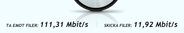

                  Slutet gott, allting gott....
                  Bredbandet från comhem installerat. Testat (se bild). :-)
                  Nu återstår det bara att få UVTC att fatta att avtalet med dom är hävt.....
