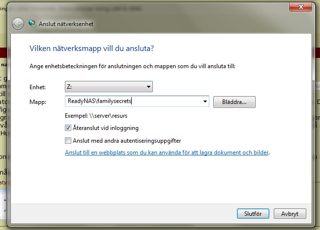

      • #4
        1. Högerklicka.
        2. Välj enhet.
        Testa att skriva in enhetens namn, kanske även med följande folder.
        Det var i detta fönstret du kan testa att skriva in även prefixet smb:\\
        Men då det är Windows ska det väl endå inte behövas...!!
        Det känns lite fånigt att posta dessa bilder, men tänk bara på att jag gör det i all välmening. Inte för att jaga upp dig...!!

        • #5
          civilpolisen skrev: Visa inlägg
          1. Högerklicka.
          2. Välj enhet.
          Hehe, det krävs mer för att jaga upp mig...
          Jag uppskattar all hjälp jag kan få. Testade att skriva in manuellt som du föreslog men den hittar inte enheten får jag som svar. Knepigt detta.
          Mitt företag
          Kommentera
